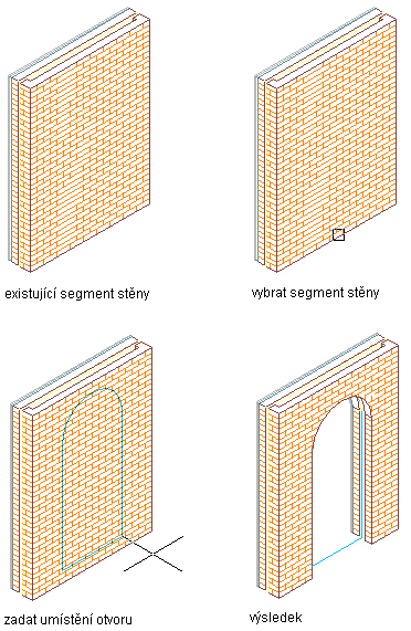

Tento postup slouží k vytvoření otvoru pomocí nastavení, které zadáte.
Přidání otvoru ke stěně

| umístit otvor do stěny | vyberte stěnu a zadejte bod vložení podél stěny |
| umístit volně stojící otvor | stiskněte klávesu Enter a zadejte bod vložení a úhel otočení pro otvor. |
