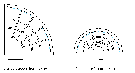

Sluneční vzor je možné přidat pouze do horního parapetu okna. Sluneční vzor lze použít pro tvary oken s kulatou, půlkulatou nebo čtvrtobloukovou horní částí.
Sluneční vzor můžete použít pro tyto typy oken: vyklápěcí, jednokřídlé s lunetou, jednokřídlé s příčkou, vertikální kývavé, horizontální kývavé, výsuvné dvoukřídlé, posuvné, výsuvné jednokřídlé, jednokřídlé a neotevíravé.

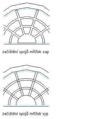

| převést průsečíky mřížky na rohy | pro Mřížka zvolte možnost Začistit styky. |
| převést všechny mřížky na jedno těleso se začištěnými spoji | pro Mřížka zvolte možnost Převést na těleso. |
Zadání spojů začištění sluneční mřížky

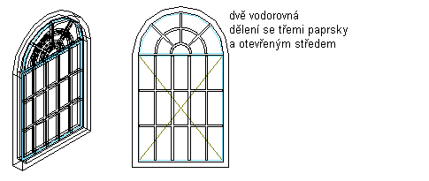

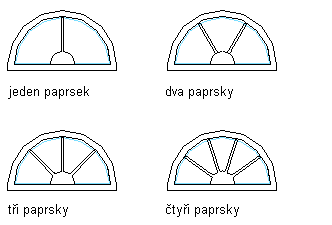

Zadání počtu paprsků pro sluneční mřížky

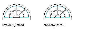

Zadání otevřeného a zavřeného středu sluneční mřížky
Zadání poloměru středu sluneční mřížky
