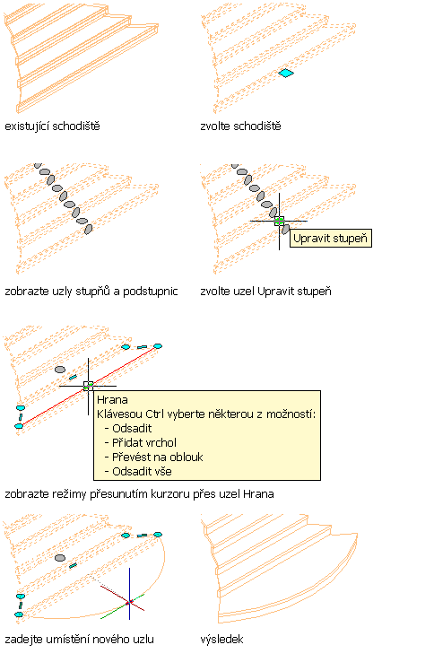

Upravit vlastní stupeň schodiště
Tento postup použijte k převedení hrany vlastního stupně schodiště na oblouk.
Vyberte vlastní schodiště, které chcete změnit, a klikněte na

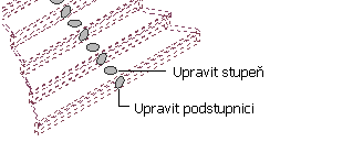

Ve středu každého stupně a podstupnice se zobrazí uzel.

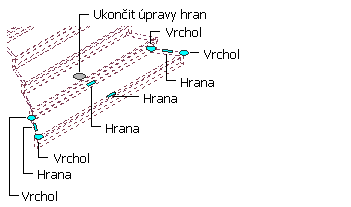

K úpravě plochy stupně můžete vybrat buď uzly hrany nebo vrcholu. Pro úpravu plochy stupně vlastního schodiště se zobrazí následující uzly:
Zobrazí se nápověda s následujícími možnostmi:

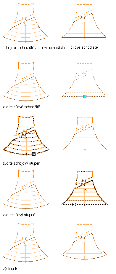

Kopírovat stupeň/podstupnici
Tento postup použijte k úpravě stupně vlastního schodiště kopírováním existujícího stupně na jiné vlastní schodiště.
Vytvořit 2 vlastní schodiště: jedno se zdrojovým stupněm ke kopírování a jedno jako cílové vlastní schodiště.
. Máte možnost kopírovat stupeň, podstupnici nebo obojí.

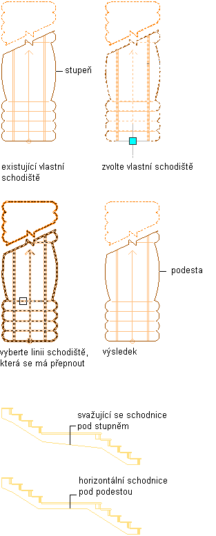

Přepnout stupeň/podesta
Tento postup použijte k převedení stupně vlastního schodiště na podestu nebo převeďte podestu vlastního schodiště na stupeň.
. Při použití stylu schodiště s definovanými schodnicemi si můžete všimnout, že schodnice je rovnoběžná s podestou a sklonem v celém průběhu stupně.

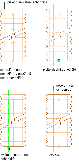

Nahradit cestu schodnice
Tento postup použijte k náhradě cesty schodnice existujícího vlastního schodiště novou cestou schodnice výběrem skici. Skica se musí nacházet uvnitř schodiště, aby ji bylo možné vybrat jako náhradní trasu schodnice, a musí probíhat po celé délce schodiště.
