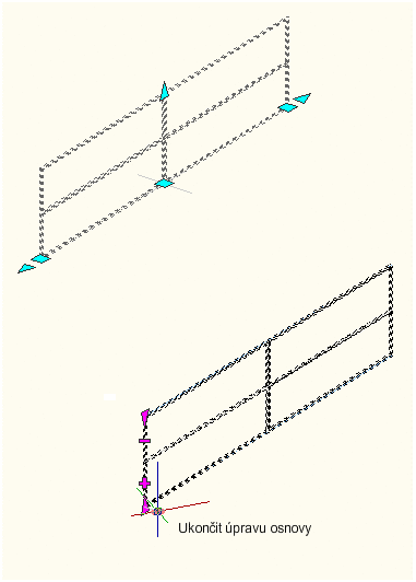

Barva uzlu určuje, zda uzel mění vybraný objekt nebo jiné objekty ve výkresu. Obvykle se uzel používá ke změně vlastnosti vybraného objektu. Některé uzly však mohou měnit vlastnosti všech ostatních objektů ve výkresu, které mají stejný styl jako vybraný objekt. Jiné uzly nemění vybraný objekt vůbec, ale používají se je změně režimu úprav pomocí uzlu pro daný objekt.
| Typ uzlu a výchozí barva | Funkce |
| Objekt (světle modrá) | mění vlastnost vybraného objektu |
| Styl (fialová) | mění vlastnost vybraného objektu a všech ostatních objektů, které mají v aktuálním výkresu stejný styl |
| Pomocný (šedá) | nemění žádnou vlastnost žádného objektu |
Barvu uzlů je možné změnit na kartě Editor AEC v dialogu Možnosti, který lze otevřít z nabídky aplikace.
