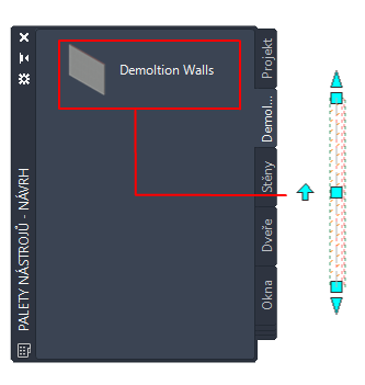

- Otevřete paletu nástrojů, kde chcete vytvořit nový nástroj.
- Vyberte objekt a přetáhněte jej na paletu nástrojů.
- Podle potřeby definujte další vlastnosti nástroje.
