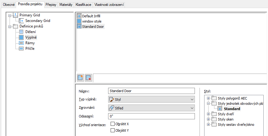

Použijte tento postup, chcete-li upravit prvky ve stylu obvodového pláště. Obvodový plášť obsahuje prvky dělení, výplní, rámů a příčlí, které jsou všechny definovány v pravidlech projektu stylu obvodového pláště.
Styly obvodových plášťů. Zobrazen je seznam typů prvků.
Seznam definic prvků
| Jestliže chcete upravit... | Pak… |
| definice dělení | klikněte na položku Dělení v nabídce Definice prvků. V pravém podokně vyberte definici dělení, kterou chcete změnit, a upravte ji. |
| definice výplně | klikněte na položku Výplně v nabídce Definice prvků. V pravém podokně vyberte definici výplně, kterou chcete změnit, a upravte ji. |
| definice rámu | klikněte na položku Rámy v nabídce Definice prvků. V pravém podokně vyberte definici rámu, kterou chcete změnit, a upravte ji. |
| definice příčle | klikněte na položku Příčle v nabídce Definice prvků. V pravém podokně vyberte definici příčle, kterou chcete změnit, a upravte ji. |
