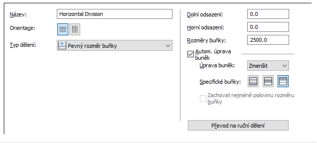

Použijte tento postup k definování specifického rozměru pro buňky v osnově. V tomto případě je počet buněk určen délkou nebo výškou osnovy, v závislosti na způsobu dělení osnovy.
Jestliže určujete v osnově pevný rozměr buňky, můžete kontrolovat jak se buňky osnovy přizpůsobí každému ponechanému prostoru. Tento prostor vznikne tehdy, jestliže délku (anebo výšku) jednotky obvodového pláště nelze rovnoměrně dělit pevnou velikostí buňky.

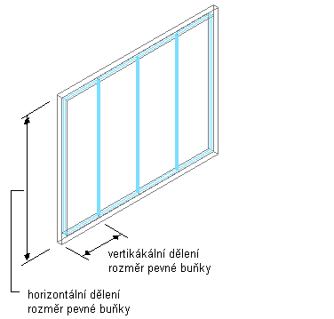

Určení pevné velikosti buněk
Když definujete vertikální dělení, rozměrem buňky se rozumí její délka od příčle k příčli. Když definujete horizontální dělení, rozměrem buňky se rozumí její výška.
Když kreslíte jednotku obvodového pláště za použití pevného rozměru buňky, často se vyskytne přebytečný prostor mezi poslední buňkou plné velikosti a koncem jednotky obvodového pláště.
| Chcete-li... | Pak… |
| přidat prostor do buněk osnovy | vyberte příkaz Automaticky přizpůsobit buňky, vyberte příkaz Zvětšit při přizpůsobení buňky a vyberte konkrétní buňky, které se zvětší. Můžete vybrat libovolnou kombinaci konkrétních buněk. |
| odstranit prostor u buněk osnovy | vyberte příkaz Automaticky přizpůsobit buňky, vyberte příkaz Zmenšit při přizpůsobení buňky a vyberte konkrétní buňky, které se zmenší. Můžete vybrat libovolnou kombinaci konkrétních buněk. |
