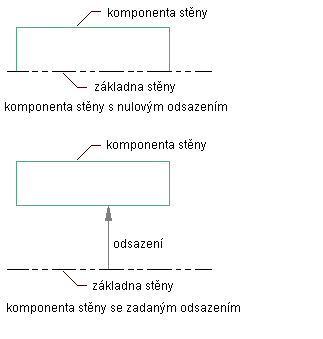

Šířku a odsazení hrany komponenty stěny je možné určit zadáním hodnot, vytvořením komponenty s pevnou šířkou a odsazením. Pro určení těchto hodnot lze také zadat vzorec. Vzorec může obsahovat hodnotu pro Základní šířku. Vložením proměnné Základní šířka do vzorce je možné určit šířku stěny, když se stěny tohoto stylu přidávají do výkresu nebo upravují ve výkresu.
Zadání vzorce pro určení šířky komponenty nebo odsazení hrany
Chcete-li vypočítat odsazení hrany na základě základní šířky, zvolte možnost Základní šířka a zvolte operátor a operand:
Parametry odsazení základny komponenty stěny
