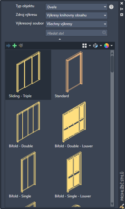

Vyhledává a importuje styly objektů do aktuálního výkresu.
Vyhledává styly objektů, importuje je do aktuálního výkresu a spustí příslušný příkaz k zahájení výkresu s vybraným objektem.
Zobrazují se následující možnosti.
Rozevírací seznam všech objektů, pro které můžete zvolit styly.
Vyberte zdroj výkresu z rozevíracího seznamu. Můžete importovat styly z aktuálního otevřeného výkresu, výkresu projektových norem nebo výkresu knihovny obsahu.
Vyberte soubor výkresu, ze kterého chcete importovat styly. Rozevírací seznam všech souborů výkresů, které jsou k dispozici ve vybraném zdroji výkresu pro vybraný typ objektu.
Kliknutím na položku Správa knihovny obsahu zobrazíte dialog Knihovna obsahových výkresů. Pomocí tohoto dialogu můžete přidat obsahové výkresy nebo jejich složky.
Styly objektů můžete vyhledávat v zobrazených výsledcích pomocí názvu stylu. Výsledky jsou založeny na výše vybraných možnostech.
Importovat styl do výkresu, spusťte příkaz Přidat objekt s vybraným stylem nebo použít styl u vybraného objektu.
Vyberte velikost náhledu a směr pohledu pro styl objektu a barvu pozadí náhledu vzorku.
Zobrazí všechny dostupné styly objektů na základě výběrů. Systémové definice nemají náhled, proto jsou zobrazeny pouze jejich názvy.
