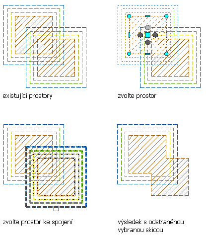

Pokud jsou hranice prostoru slučovaných prostorů určeny pomocí různých metod, bude pro výsledný prostor použita metoda pro první vybraný prostor.
Příklad 1: Hranice prvního prostoru jsou odsazeny podle stylu a styl definuje odsazení mezi hranicemi 0,25 m. Hranice druhého prostoru jsou odsazeny ručně a mají nulové odsazení mezi jednotlivými hranicemi. V případě sloučení prvního prostoru s druhým jsou hranice, které dříve patřily k druhému prostoru, přepočteny podle stylu prvního prostoru a odsazeny od sebe o 0,25 m.
Sloučení prostorů s různými typy odsazení hranice
Příklad 2: Hranice prostoru 1 jsou odsazeny ručně a mají 0,3 odsazení mezi jednotlivými hranicemi. Hranice prostoru 2 jsou odsazeny podle stylu a styl definuje odsazení mezi hranicemi 0,25 m. V případě sloučení prostoru 1 s prostorem 2 je hodnota vlastnosti Odsazení hranic pro výsledný prostor Ruční. Protože čistou, použitelnou a hrubou hranici prostoru s odsazením založeným na stylu nelze upravovat pomocí uzlů, budou sloučeny pouze základní hranice obou prostorů. Hranice druhého prostoru jsou z výkresu odstraněny.
