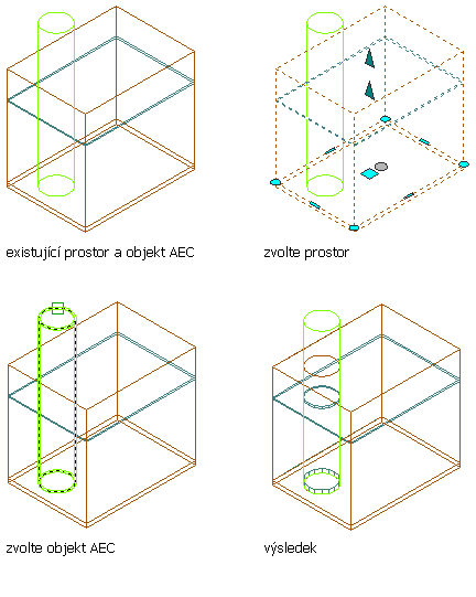

Pomocí tohoto postupu umístíte do prostoru objekty (například objemové prvky), které v prostoru vytvoří otvory nebo výřezy. Konstrukce sloupové osnovy může například obsahovat sloupy uvnitř prostoru. Jakmile jsou sloupy definovány jako kolizní podmínky, vyříznou plochu v podlaze a stropu prostoru.
Jakýkoli Objekt AEC, který má 3D geometrii, lze použít jako kolizní podmínku, stejně jako křivky aplikace AutoCAD.
Při připojení jiného objektu, jako je například uzel stropu k prostorovému objektu je rozpoznána kolizní podmínka. Pokud například do prostoru přidáte jako kolizní podmínku sloup, je osnova stropu odříznuta, dokud je tato osnova ukotvena k objektu prostoru. Při přesunutí sloupu je osnova stropu aktualizována podle nového umístění sloupu.
Přidání kolizní podmínky k prostoru
