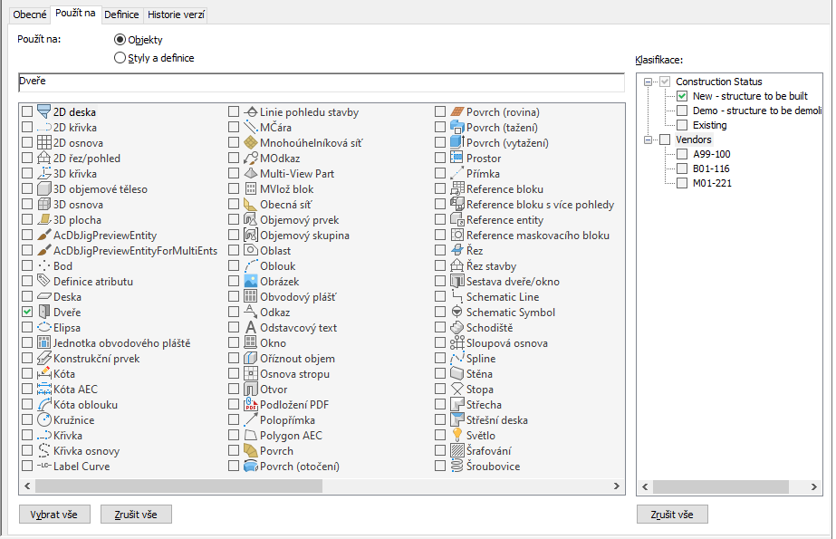

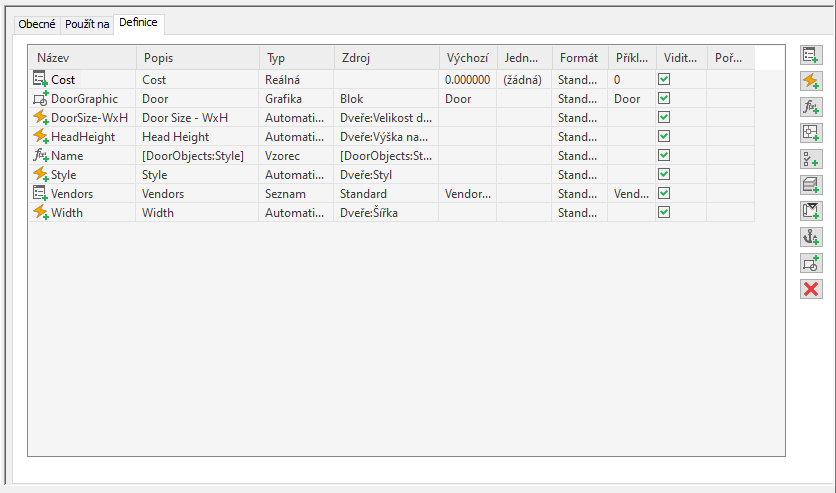

Definice sady vlastností pro objekt dveří
Automatické a ruční vlastnosti
Vlastnosti pro typy objektů AEC spadají do dvou kategorií:
Automatické vlastnosti jsou dostupné pro zahrnutí do definic sady vlastností. Vytvoříte a zadáte hodnoty pro ruční vlastnosti.

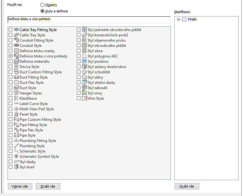

Použití definic sady vlastností pro objekty a styly
Definici sady vlastností můžete vytvořit pro objekty nebo pro styly a definice (například definice vícepohledového bloku). Ruční vlastnosti, které mohou být odlišné pro každou kopii objektu, náležejí do definice sady vlastností založené na objektu, která je použita objektem.
Definice sady vlastností použitá na objekty dveří
Ruční vlastnosti, které budou stejné pro všechny kopie stylu, náležejí do definice sady vlastností založené na stylu, která je použita na styl (například styl stěny) nebo definici (například definici vícepohledového bloku).
Definice sady vlastností použitá na definici vícepohledového bloku
Automatické vlastnosti se dynamicky načítají z objektu. Většinu automatických vlastností je třeba zařadit do definice sady vlastností podle stylu, i když se vlastnosti pro každý případ objektu mohou lišit. Například vlastnosti „Šířka dveří“ a „Výška dveří“ jsou extrahovány automaticky z objektů dveří. Zahrnutí těchto vlastností do definice sady vlastností podle stylu poskytuje hodnotu pro každý objekt dveří tohoto stylu a je efektivnější než jejich zahrnutí do definice sady vlastností podle objektu, kterou pak připojíte ke každým dveřím.
