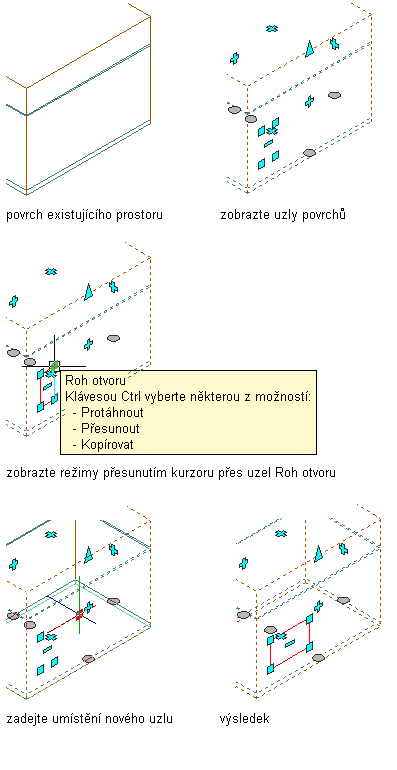

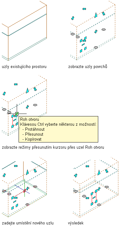

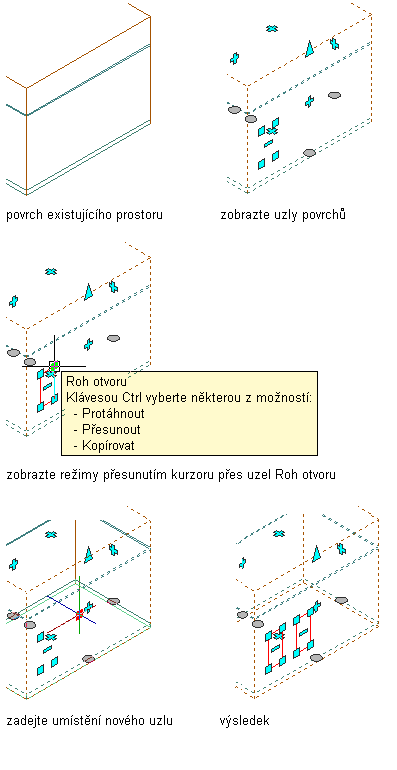

Tento postup slouží k natažení, přesunutí nebo kopírování otvoru povrchu ve vysunutém 3D prostoru.
| Chcete-li... | Pak… |
| vyrovnat hranu otvoru | přesuňte uzel rohu do požadovaného umístění |
| přesunout otvor do nového umístění v ploše | stiskněte klávesu Ctrl a přesuňte otvor do požadovaného umístění. |
| zkopírovat otvor plochy | dvakrát stiskněte klávesu Ctrl a zkopírujte otvor do požadovaného umístění. |
Natahování otvoru v prostoru
Přesouvání otvoru v prostoru
Kopírování otvoru v prostoru
