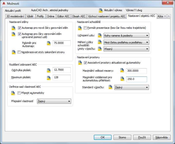

Použijte tento postup k určení odchylky plošky a k maximálnímu počtu plošek, které mohou být použity k zobrazení zakřiveného objektu jako je válcový objemový prvek nebo zakřivená stěna.
Hodnoty které určíte, použijte na aktuální výkres.
Číslo které určíte pro odchylku plošky udává maximální vzdálenost od tětivy k oblouku, tětiva je hranou, která je vytvořena z křivky plošky do opravdového matematického oblouku. Odchylka plošky musí být větší než nula (0). Nemá žádný horní limit.
Zadání výchozích možností v části Nastavení objektu AEC u aktuálního výkresu
Výchozí hodnota je 1/2“ pro výkresy vytvořené z britských šablon a 12,7 mm pro výkresy vytvořené z metrických šablon. Hodnota, kterou jste zadali, je uložena v proměnné AECFACETDEV.
Můžete zadat hodnotu mezi 100 a 10,000. Hodnota, kterou jste zadali, je uložena v proměnné AECFACETMAX.
Pro nové výkresy je výchozí hodnota 128.
