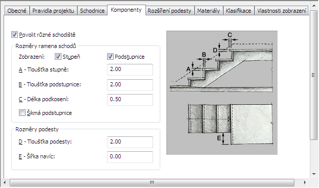

Tento postup použijte k určení zobrazení stupňů a podstupnic a upravte tloušťky a šířky stupňů, podstupnic a podest. Také můžete určit, zda se tyto vlastnosti stylu mohou měnit s jednotlivými schodišti.
- Otevřít paletu nástroje, která má nástroj schodiště.
- Klikněte pravým tlačítkem na nástroj schodiště a klikněte na tlačítko Styly schodišť.
- Vyberte styl schodiště, který chcete změnit.
- Klikněte na kartu Komponenty.
- Určit, zda se schodiště tohoto stylu mohou měnit:
| Chcete-li… |
Pak... |
| určit rozměry ramene, jako je tloušťka stupně, tloušťka podstupnice a délka podkosení, když přidáváte nebo upravujete schodiště |
vybrat Dovolit změnu každého schodiště. |
| vyžaduje, aby všechna schodiště tohoto stylu používala nastavení rozměru ramene stylu |
zrušit Dovolit změnu každého schodiště. |
Poznámka: Jestliže je zatržena možnost Dovolit změnu každého schodiště, změny na této kartě neovlivní existující schodiště. K dosažení shody těchto schodišť s nastaveními stylu, vyberte schodiště, zobrazte jeho vlastnosti, zobrazte Tabulku komponent a klikněte na tlačítko Obnovit na hodnoty stylu.
- Zapněte nebo vypněte zobrazení stupňů a podstupnic.
Jestliže je stupeň vypnut, bude tloušťka stupně a tloušťka podesty nedostupná.
- Zadejte kóty ramene:
| Chcete-li… |
Pak... |
| určit tloušťky stupňů |
zadat hodnotu pro Tloušťka stupně. |
| určit tloušťky podstupnic |
zadat hodnotu pro Tloušťka podstupnice. |
| určit délku hrany stupně schodiště, která se promítá na podstupnici |
zadat hodnotu pro Délka podkosení. |
| určit šikmé podstupnice |
vybrat Šikmá podstupnice. |
- Zadejte kóty podesty:
| Chcete-li… |
Pak... |
| určit tloušťku podesty |
zadat hodnotu pro Tloušťka podesty. |
| určit šířku navíc pro podesty |
zadat hodnotu pro Šířka navíc. |
- Když dokončíte změnu vlastností stylu schodiště, klikněte na tlačítko OK.
