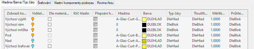

| ve výšce, která je menší, než hodnota pro položku Výška roviny řezu | objekty se zobrazují s využitím vlastností zadaných pro komponentu Pod rovinou řezu na kartě Hladina/Barva/Typ čáry. |
| ve výšce, která je vyšší než hodnota pro Výšku roviny řezu | se objekty zobrazí za použití vlastností, určených pro komponentu Nad rovinou řezu v kartě Hladina/Barva/Typ čáry. |
Komponenty Pod a Nad
