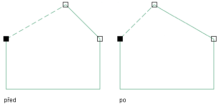

Tento postup slouží k obrácení podmínek aplikovaných na linii střechy nebo linii podlahy dané stěny. Obrácením linie střechy nebo linie podlahy nedojde k obrácení počátečního bodu a koncového bodu stěny.
Následující obrázek znázorňuje obrácení linie střechy stěny.
Obrácení linie střechy stěny

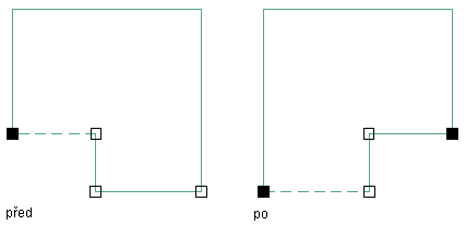

Následující obrázek znázorňuje obrácení linie podlaží stěny.
Obrácení linie podlaží stěny
