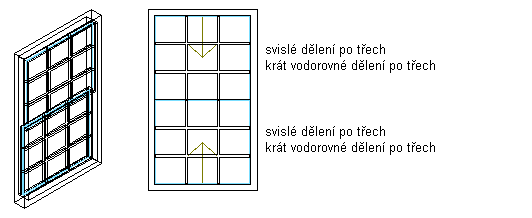

Zadání obdélníkových mřížek

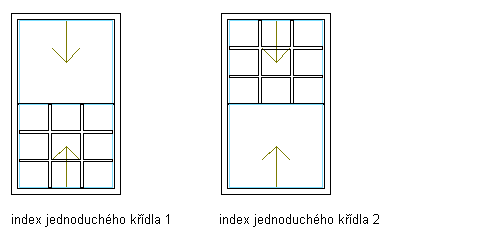

| jednotlivé komponentě parapetu | v podokně Okno zvolte možnost Další. Zvolte možnost Jeden a zadejte indexové číslo pro okenní parapet. Parapet se indexuje proti směru hodinových ručiček, počínaje v dolním levém rohu. |
Zadání obdélníkových mřížek pro horní parapet
Zadání obdélníkových mřížek pro jednotlivou komponentu parapetu

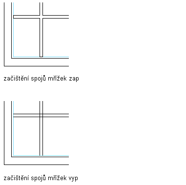

| průsečíky mřížky na rohy | pod položkou Mřížka zvolte možnost Začistit styky. |
| všechny mřížky na jedno těleso se začištěnými spoji | pod položkou Mřížka zvolte možnost Převést na těleso. |
Zadání spojů začištění obdélníkové mřížky
