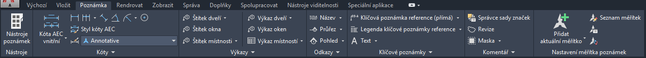

Karta Poznámka obsahuje příkazy umožňující označit výkresové soubory.
- Nástroje Slouží k přístupu k sadě palet nástrojů Dokument.
- Text Obsahuje veškeré příkazy týkající se textu a stylů textu a umožňuje přístup k nástroji Editor polí.
- Kóty Obsahuje příkazy pro vkládání a úpravy jak kót AEC , tak i kót aplikace AutoCAD.
- Výkazy Obsahuje příkazy pro vkládání tabulek výkazů pro základní objekty, vytváření a vkládání štítků výkazů a spouštění vyhodnocení prostoru. Kromě toho můžete vytvořit styly tabulek výkazu a přečíslovat data sady vlastností.
- Odkazy Obsahuje příkazy pro umístění značek názvů, řezů, bokorysů a detailních pohledů.
- Klíčové poznámky Obsahuje příkazy pro přidání klíčových poznámek listů a referencí, legend klíčových poznámek, otevření editoru klíčových poznámek a výběru databáze klíčových poznámek.
- Komentář Zajišťuje přístup k příkazům pro opatření výkresu komentářem při revizi. Umožňuje přidat revizní obláčky, maskovací bloky a překrytí, otevřít Správce sady komentářů a načíst soubor DWF s komentáři.
- Nastavení měřítka poznámek Obsahuje příkazy, které slouží k přidání aktuálního měřítka k objektům, zobrazení a úpravě seznamu měřítek a přidání nebo odstranění měřítek pro objekty poznámek.
