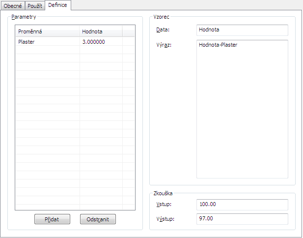

Tento postup slouží k definování nebo úpravě vzorce pro styl modifikátoru výpočtu.
Proměnná a vzorec pro modifikátor
. Proměnná se skládá z názvu a z hodnoty. Například pro vytvoření odpočtu na omítku 3 procenta klikněte na příkaz Přidat a zadejte Odpočet_Omítka jako položku Proměnná a 0,97 jako položku Hodnota.
Měli byste použít popisný název jako název proměnné a tím rovnice zprůhlednit.
Chcete-li nastavit vzorce, můžete zadat také přímé matematické hodnoty.
Následující znaky a slova jsou zakázána:
Informace o klíčových slovech Visual Basic naleznete v části Reference Visual Basic.
Pro data se zobrazuje některá z následujících hodnot v závislosti na aktuálních výběrech karty Použít na.
Tuto hodnotu nemůžete upravit, pokud ji chcete změnit, klikněte na kartu Použít na, změňte zde podle potřeby aktuální nastavení.
Můžete zadat přímo matematické hodnoty a operátory, proměnné, které jste vytvořili nebo klíčová slova Visual Basic, jako Mod, Exp nebo Log.
Například pokud chcete nastavit odpočet na omítku 3 procenta a definovali jste proměnnou s názvem Odpočet_Omítka s hodnotou 0,97, zadejte HodnotaPlochy * Odpočet_Omítka.
