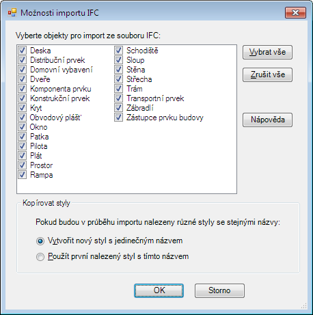

Při importu souboru IFC můžete určit objekty k importu: Chcete-li například ze souboru IFC vytvořit výkresový soubor zobrazující pouze obvodové pláště, můžete vymazat všechny ostatní objekty uvedené v dialogu Možnosti importu souboru IFC. Při prohlížení výkresu budou jedinými zahrnutými objekty ty, které jste vybrali.
Na paletě Vlastnosti a ve Správci stylů se budou zobrazovat názvy stylů uložené v souboru IFC. Jestliže v souboru IFC nejsou uvedeny konkrétní názvy stylů, jsou názvy stylů vytvářeny přírůstkově, například IFCSTYLE(0).

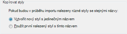

Můžete určit, jak a kde budou styly vytvořeny, pokud v souboru IFC existuje více stylů se stejným názvem. Při importu se mohou zobrazovat postupně s číslem přípony nebo se zobrazit pod prvním nalezeným názvem bez ohledu na to, zda jsou styly stejné.
