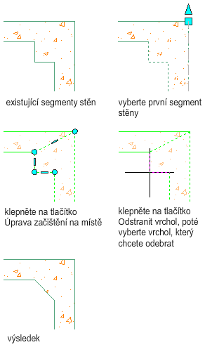

Tento postup slouží ke změně průsečíku stěny pomocí odebrání vrcholu z komponenty.
Pro první komponentu stěny se zobrazí uzly Vrchol a Hrana na základě indexu stylu stěny.
Najednou lze odebrat vrcholy pouze z jedné komponenty. Stisknutím klávesy ESC zrušte výběr komponenty.

V následujícím příkladu bude vrchol odebrán z rohu základové stěny za účelem vytvoření podmínky zkosení.
