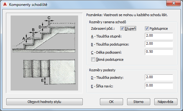

Tento postup použijte ke změně stupně, tloušťky podstupnice a délky podkosení pro každé schodiště. Můžete také zapnout nebo vypnout zobrazení stupně a podstupnice.
Je-li zobrazení stupně nebo podstupnice vypnuto, bude odpovídající tloušťka nedostupná.
| Chcete-li… | Pak... |
| určit tloušťku každého stupně | vybrat Stupeň a zadat hodnotu pro Tloušťka stupně. |
| určit tloušťku podstupnice | vybrat Podstupnice a zadat hodnotu pro Tloušťka podstupnice. |
| určit délku hrany stupně schodiště, která se promítá na podstupnici | zadat hodnotu pro Délka podkosení. |
| určit šikmé podstupnice | vybrat Šikmá podstupnice. |
