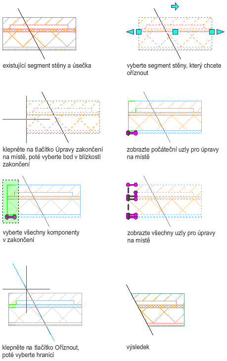

Tento postup slouží ke změně zakončení stěny pomocí oříznutí komponenty. Hranicí oříznutí může být linie, oblouk, kružnice, křivka nebo hrana komponenty stěny.
Oříznutí hranice můžete provést oříznutím několika komponent najednou. Stisknutím klávesy Esc zrušte výběr komponenty.
Chcete-li… | Pak... |
Uložit všechny změny, které jste provedli během relace úprav na místě, jako nový styl | klikněte na ![]() ![]() ![]() |
Zrušit všechny změny, které jste provedli během relace úprav na místě | klikněte na ![]() ![]() ![]() |
Uložit všechny změny, které jste provedli během relace úprav na místě | Klikněte na ![]() ![]() ![]() |
V následujícím příkladu se provede oříznutí komponent na hraniční linii.
