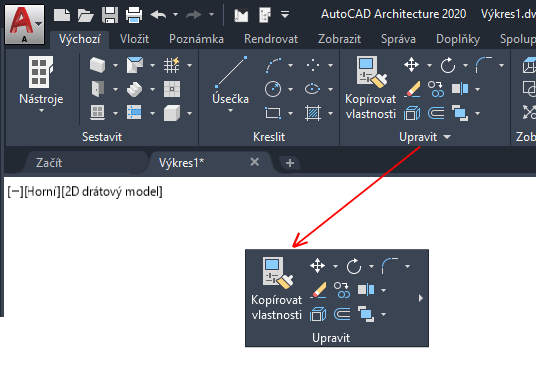

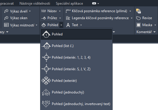

Některé příkazy pásu karet jsou seskupeny v rozevírací nabídce. Přístup k těmto příkazům získáte kliknutím na šipku vedle příkazu.

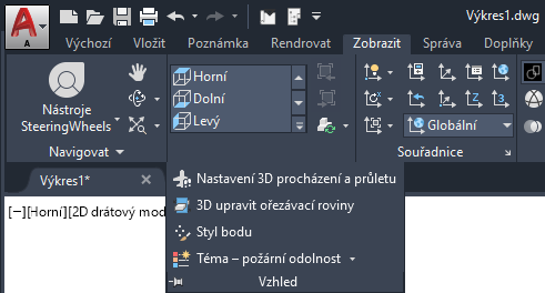

U některých panelů se zobrazuje symbol šipky pro rozbalení
, který upozorňuje na to, že lze příslušný panel rozbalit. Rozbalená část zpravidla obsahuje méně často používané příkazy.

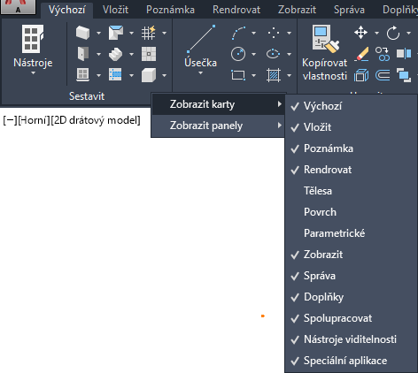

Při výběru se u názvu karty či panelu zobrazí značka zaškrtnutí.
