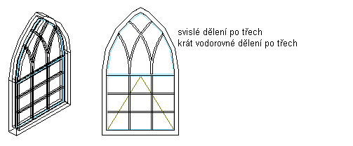

Gotický vzor je možné přidat pouze do horního parapetu okna. Gotický vzor lze přidat do oken těchto tvarů: kulaté, půlkulaté, s lomeným obloukem, pětiúhelníkové nebo oblouk.
Gotický můžete použít pro tyto typy oken: vyklápěcí, jednokřídlé s lunetou, jednokřídlé s příčkou, vertikální kývavé, horizontální kývavé, výsuvné dvoukřídlé, posuvné, výsuvné jednokřídlé, jednokřídlé a neotevíravé.

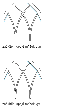

| převést průsečíky mřížky na rohy | pro Mřížka zvolte možnost Začistit styky. |
| převést všechny mřížky na jedno těleso se začištěnými spoji | pro Mřížka zvolte možnost Převést na těleso. |
Zadání spojů začištění gotické mřížky
Spočtěte panely napříč dolním řádkem.
