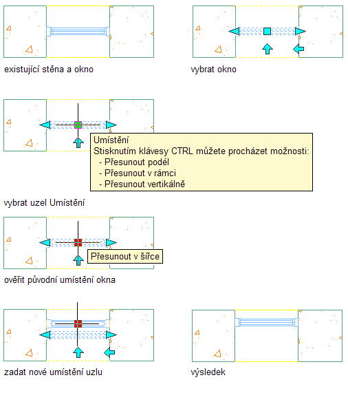

Použijte tento postup k posunutí jednoho nebo více oken ve stěně nebo hranici prostoru odsazením okna z referenčního umístění.
Tato funkce umožňuje zarovnat okno na tloušťku stěny nebo hranice prostoru. Můžete nastavit vzdálenost odsazení od kteréhokoli bodu ve stěně nebo vycentrovat okno mezi plochami stěny nebo hranice prostoru. Je možné vybrat dveře, okna a otvory a přemístit je najednou. Jestliže vyberete více než jeden objekt, můžete vybrat pouze jednu stranu k odsazení.
. Značka indikuje aktuální umístění v rámci otvoru. To může být střed rámu, vnitřní plocha rámu nebo vnější plocha rámu.
| Chcete-li… | Pak... |
| zarovnat okno mezi plochami stěny | vyberte bod poblíž středu okna. |
| odsadit okna od vnitřní nebo vnější plochy | vyberte bod poblíž strany plochy, odkud chcete měřit. |
| zarovnat okno mezi plochami stěny | pomocí funkce uchopení středového bodu vyberte středový bod konce stěny. |
| přemístit okna do referenčního bodu | zadejte 0. |
| přemístit okna o určitou vzdálenost | zadejte hodnotu pro vzdálenost odsazení. |
| zadat vzdálenost jako hodnotu měření mezi dvěma body | vyberte dva body, které měří vzdálenost. |
Přemístění okna v rámci stěny
