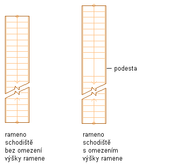

Tento postup použijte ke změně mezí pro rameno schodiště. Rameno nemusí mít žádné meze nebo meze, které jsou omezeny minimálním počtem podstupnic, minimální výškou, maximálním počtem podstupnic nebo maximální výškou.
Tato nastavení použijte k vytvoření automatických podest v rameni schodiště. Například když má rameno schodiště 18 stupňů a vy nastavíte maximum stupňů na 15, bude mít schodiště dvě ramena s jednou podestou uprostřed a zachová maximum podstupnic pod 15 na obou stranách podesty.
Určení mezí výšky ramene pro průběh schodiště
Typ Výška ramene s Meze podstupnic
