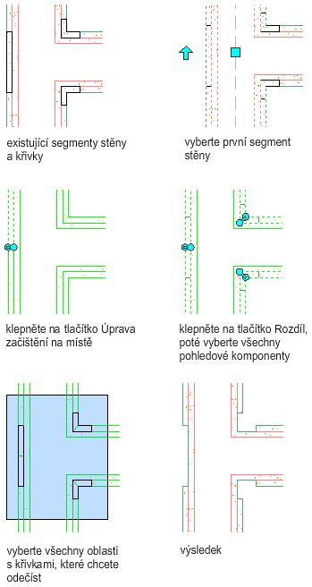

Tento postup slouží ke změně průsečíku stěny pomocí odečtení profilu z komponenty. Profil může být křivkou uzavřená plocha, která překrývá komponentu.
Pro první komponentu stěny se zobrazí uzly Vrchol a Hrana na základě indexu stylu stěny.
Najednou lze odečíst profily i z více než jedné komponenty. Stisknutím klávesy Esc zrušte výběr komponenty.

V následujícím příkladu jsou profily odečteny z čelních komponent za účelem vytvoření podmínek odhaleného výřezu.
