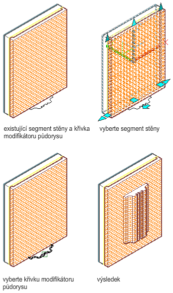

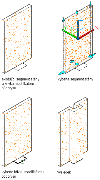

Tento postup slouží k vytvoření modifikátoru stěny z otevřené křivky. Je možné nakreslit křivku v místě modifikátoru stěny nebo je možné promítnout vytvořený modifikátor do stěny. Křivku nelze uzavřít.
Převedení křivky na modifikátor půdorysu stěny
Vytvořený modifikátor stěny se přidá do vybrané stěny a uloží se také jako styl modifikátoru stěny, který lze použít na ostatní stěny.

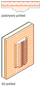

Modifikátor půdorysu stěny v půdorysných a 3D pohledech

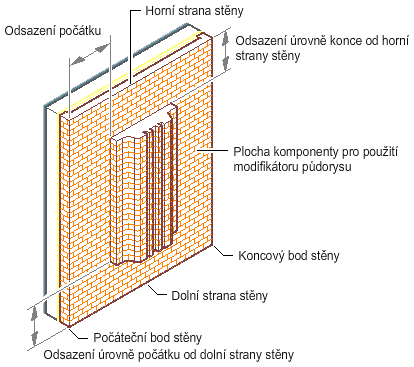

Použití modifikátoru půdorysu stěny a odsazení plochy protější komponenty
| Chcete-li... | Pak… |
| zadat počáteční výšku modifikátoru stěny | zadejte hodnotu do pole Odsazení úrovně počátku a určete, zda se odsazení provede od horní části stěny, od základní výšky stěny, linie zarovnání stěny nebo od spodní části stěny. |
| zadat koncovou výšku modifikátoru stěny | zadejte hodnotu do pole Odsazení úrovně konce a určete, zda se odsazení provede od horní části stěny, od základní výšky stěny, linie zarovnání stěny nebo od spodní části stěny. |
Zadejte zápornou hodnotu odsazení, chcete-li zadat umístění proti zemi.
Parametry umístění modifikátoru půdorysu stěny
