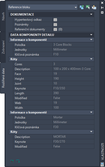

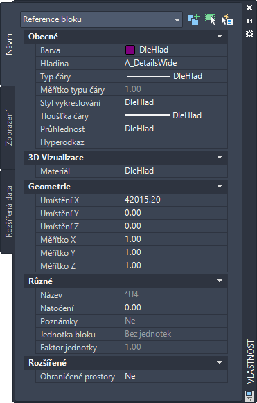

V následujících ukázkách jsou uvedeny příklady karet Projekt a Rozšířená data palety Vlastnosti pro komponentu detailů. Velkou část nastavení můžete upravit na kartě Projekt tak, že vložíte text nebo pomocí přiřazeného rozevíracího seznamu. Na kartě Rozšířená data můžete definovat hypertextové odkazy, vkládat textové poznámky nebo nastavovat reference pomocí ikon tabulky v poli Dokumentace. Data komponenty jsou určena pouze ke čtení, protože jde o živá data z databáze komponent detailů.
Následující obrázek ukazuje kartu Projekt palety Vlastnosti pro blok detailu betonových tvárnic.
Následující obrázek ukazuje kartu Rozšířená data palety Vlastnosti pro blok detailu betonových tvárnic.
