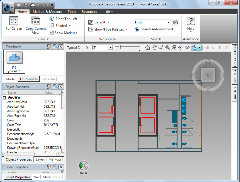

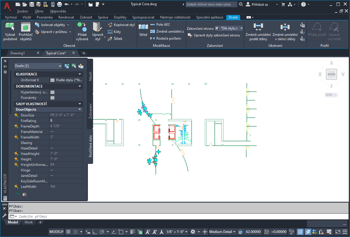

Při vytvoření souboru DWF nebo DWFx v dialogu Publikovat můžete vytvářet 2D i 3D soubory DWF nebo DWFx. Můžete také vytvářet více souborů DWF nebo DWFx pro jednotlivé listy ve výkresu. Pokud exportujete data sady vlastností, data sady vlastností se zobrazí v každém souboru DWF nebo DWFx.
Soubor DWG s daty sady vlastností
Soubor DWFX s daty sady vlastností

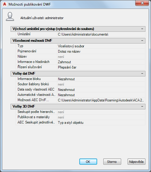

Publikovat. Jestliže není možnost <3D DWF> dostupná, nebyla pro výkres nastavena žádná platná konfigurace 3D zobrazení.
| Chcete-li… | Pak... |
| seskupit objekty podle externí reference a potom podle typu objektu a stylu | vyberte položku Typ objektu a styl pro možnost Seskupení jednotlivých objektů AEC podle. Poté u položky Seskupit podle hierarchie externích referencí klikněte na tlačítko Ano.. |
| seskupit objekty podle jejich externí reference a podle jejich hladiny | vyberte položku Hladina pro možnost Seskupení jednotlivých objektů AEC podle. Poté u položky Seskupit podle hierarchie externích referencí klikněte na tlačítko Ano.. |
| seskupit objekty podle jejich typu a stylu | vyberte položky Typ objektu a Styl pro možnost Seskupení jednotlivých objektů AEC podle. Poté klikněte na tlačítko Ne pro Seskupení podle hierarchie externí reference. |
| seskupit objekty podle hladiny | vyberte položku Hladina pro možnost Seskupení jednotlivých objektů AEC podle. Poté klikněte na tlačítko Ne pro Seskupení podle hierarchie externí reference. |
Bude zahájen proces publikování; po jeho dokončení budete upozorněni.
