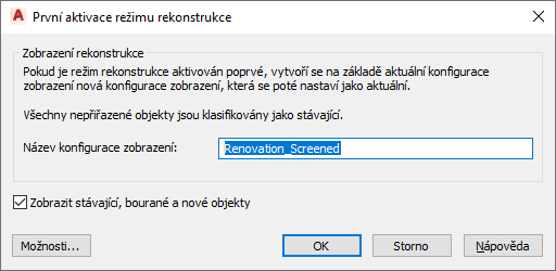

Při první aktivaci režimu rekonstrukce se vytvoří určitá konfigurace zobrazení rekonstrukce. Tato konfigurace je kopií aktuální existující konfigurace zobrazení, k jejímuž názvu je jako předpona připojeno slovo rekonstrukce.
Zobrazí se dialog První aktivace režimu rekonstrukce a ve výchozím nastavení také název konfigurace zobrazení s předponou rekonstrukce.
U konfigurace zobrazení se doporučuje zachovat výchozí předponu.
