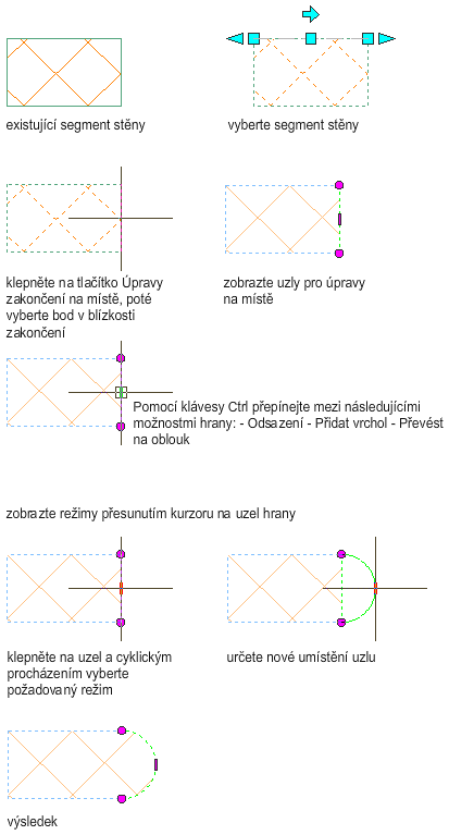

Tento postup slouží k převedení hrany komponenty stěny na oblouk pomocí uzlů Hrana.
Chcete-li… | Pak... |
Uložit všechny změny, které jste provedli během relace úprav na místě, jako nový styl | klikněte na ![]() ![]() ![]() |
Zrušit všechny změny, které jste provedli během relace úprav na místě | klikněte na ![]() ![]() ![]() |
Uložit všechny změny, které jste provedli během relace úprav na místě | Klikněte na ![]() ![]() ![]() |
V následujícím příkladu se provede převedení hrany zakončení stěny na oblouk pomocí uzlu Hrana.
