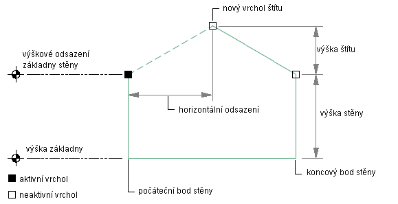

Tento postup slouží k přidání šítu k linii střechy dané stěny. Štít je možné přidat také v tabulce Linie střechy/podlahy na paletě Vlastnosti.
Vytvoří se dočasný profil, kde lze upravit geometrii linie střechy.
Jestliže možnost Přidat štít není k dispozici, byla již linie střechy upravena dříve.
Změna linie střechy stěny přidáním štítu
K horní hraně se přidá třetí vrchol doprostřed mezi oba konce horní hrany až osm stop nad horní hranu.
