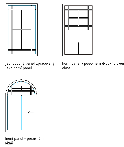

Vzor Prérie-12 světel je možné aplikovat na všechny tvary a typy oken s výjimkou Otvoru s rámem.

| pouze k hornímu parapetu | v podokně Okno zvolte možnost Horní. Horní se vztahuje také na jeden parapet. |
| všem parapetům | v podokně Okno zvolte možnost Další a dále možnost Vše. |

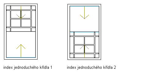

| jednotlivé komponentě parapetu | v podokně Okno zvolte možnost Další. Zvolte možnost Jeden a zadejte indexové číslo pro okenní parapet. Parapet se indexuje proti směru hodinových ručiček, počínaje v dolním levém rohu. |

Zadání mřížek pro jednotlivou komponentu parapetu

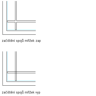

| Chcete-li… | Pak… |
| převést průsečíky mřížky na rohy | pro Mřížka zvolte možnost Začistit styky. |
| převést všechny mřížky na jedno těleso se začištěnými spoji | pro Mřížka zvolte možnost Převést na těleso. |
Zadání spojů začištění mřížky

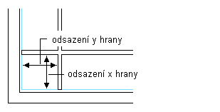

Zadání odsazení hrany X a Y vzoru prérie-12 světel
