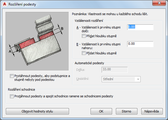

Tento postup použijte ke změně vzdáleností mezi podestami a stupni a rozšíření schodnice pro schodiště. Můžete odlišit velikost komponent podesty od komponent, použitých pro ramena schodiště.
| Chcete-li… | Pak... |
| přidat ke vzdálenosti k prvnímu stupni na dolní straně podesty | zadat hodnotu pro Vzdálenost k prvnímu stupni DOLŮ. K rozšíření podesty dolů o jeden stupeň, vybrat pole Přidat hloubku stupně. |
| přidat ke vzdálenosti k prvnímu stupni na horní straně podesty | zadat hodnotu pro Vzdálenost k prvnímu stupni NAHORU. K rozšíření podesty nahoru o jeden stupeň, vybrat pole Přidat hloubku stupně. |
To umožní rozšíření podesty navíc, pokud je to nutné, aby se schodnice ramene setkaly se schodnicemi podesty bez jakékoliv nespojitosti.
Schodiště vytvořená staršími verzemi softwaru mají nastavení pro Rozšířit podesty, aby podstupnice a stupně nebyly pod podestou, zapnuté. Toto nastavení by mělo být vypnuto k dosažení zarovnaných nebo pravoúhlých podest, ale to změní polohu vrchu nebo spodku schodiště, což může vyžadovat úpravu jiných objektů budovy.
