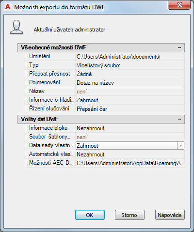

Tento postup slouží k publikování dat automatických vlastností v souboru PDF.
Exportovat
Možnosti DWF/PDF.
Všechny automatické vlastnosti spojené s objekty, které jste vybrali pro export, budou publikovány do souboru PDF.
Ve výchozím nastavení budou automaticky exportovaná data vlastností uvedena ve skupině vlastností s názvem Aec+<typ objektu>. Chcete-li například exportovat automatické vlastnosti dveří, budou uvedeny pod objektem AecDveře: Jestliže exportujete další uživatelem definované definice sad vlastností a jedna z nich již používá název Aec+<typ objektu>, automatické vlastnosti budou uvedeny ve skupině vlastností s názvem Aec+<typ objektu> (2). V příkladu s dveřmi by to znamenalo, že pokud exportujete uživatelem definovanou definici sady vlastností s názvem AecDveře, pak by automatické vlastnosti dveří byly uvedeny jako AecDveře (2).
Je-li vlastnost objektu automatická a je také zahrnuta v definici sady vlastností, bude uvedena v automatických vlastnostech i u definice sady vlastností, jejíž je součástí, v souboru PDF.
