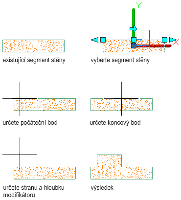

Tento postup slouží k přidání modifikátoru stěny existujícího stylu modifikátoru stěny do stěny. Modifikátor je možné aplikovat na jednu nebo obě strany stěny nebo komponenty. Levá a pravá strana stěny je dána počátečním a koncovým bodem stěny.
. Po zvolení prvního bodu se zobrazí dočasná čára pro znázornění délky modifikátoru.
Přidání modifikátoru půdorysu stěny
