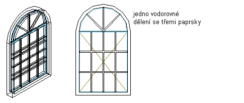

Hvězdný vzor je možné přidat pouze do horního parapetu okna. Hvězdný vzor lze použít pro tvary oken s kulatou, půlkulatou nebo čtvrtobloukovou horní částí.
Hvězdný vzor můžete použít pro tyto typy oken: vyklápěcí, jednokřídlé s lunetou, jednokřídlé s příčkou, vertikální kývavé, horizontální kývavé, výsuvné dvoukřídlé, posuvné, výsuvné jednokřídlé, jednokřídlé a neotevíravé.

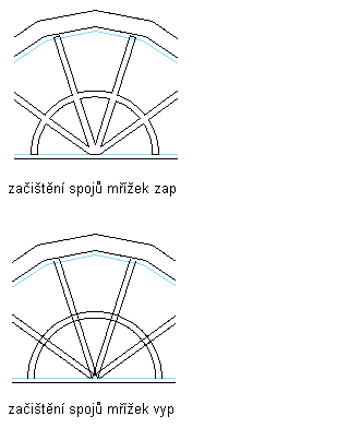

| převést průsečíky mřížky na rohy | pro Mřížka zvolte možnost Začistit styky. |
| převést všechny mřížky na jedno těleso se začištěnými spoji | pro Mřížka zvolte možnost Převést na těleso. |
Zadání spojů začištění hvězdné mřížky

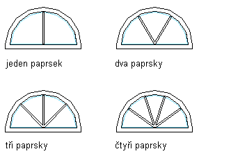

Zadání počtu paprsků pro hvězdné mřížky
