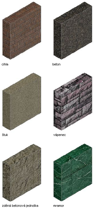

Segmenty stěny s přiřazenými materiály v realistickém stylu zobrazení
