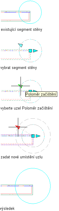

Tento postup se používá pro přepsání výchozího poloměru kružnice začištění stěny na jednom konci stěny. Poloměr kružnice začištění je také možné pro vybranou stěnu přepsat na paletě vlastností a pomocí kontextové nabídky.
. Pokud je aktivní Dynamické zadání, přesunujte uzel, dokud se nezobrazí požadovaná kóta.
Změna poloměru kružnice začištění na jednom konci stěny
