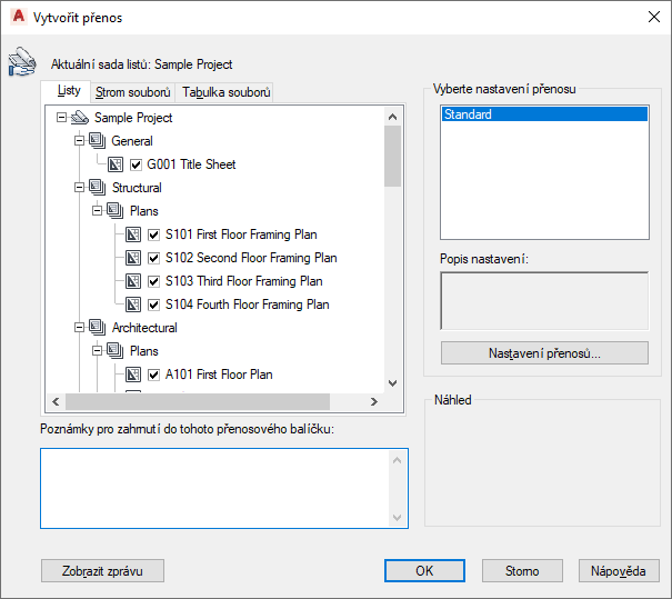

Tento postup slouží k vytvoření balíku elektronické sady souborů pro projekt nebo ke sbalení souborů tak, aby je bylo možné archivovat.
Elektronický balíček může zahrnovat následující:
Chcete-li projekt odeslat elektronicky příkazem eTransmit, doporučuje se používat relativní cesty externích referencí. Můžete určit, zda bude projekt v nastavení používat úplné cesty externích referencí nebo relativní cesty externích referencí.
Zobrazí se dialog Změnit nastavení přenosu.

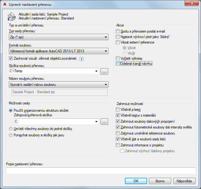

Pokud jste například jako typ přenosového balíčku vybrali možnost ZIP a jako složku pro přenos C:\MyTransfer, bude soubor ZIP s projektem umístěn do složky C:\MyTransfer\MyProject.zip
| Chcete-li... | Pak… |
| zobrazit standardní dialogové okno pro výběr souboru, kde můžete zadat název přenosového balíčku | vyberte možnost Vyzvat k zadání názvu souboru. |
| použít výchozí název logického souboru a v případě, že název souboru již existuje, přepsat existující název souboru | v případě potřeby vyberte možnost Přepsat. |
| použít výchozí název logického souboru a v případě, že název souboru již existuje, přidat na konec názvu souboru číslici | v případě potřeby vyberte možnost Přírůstek názvu souboru. |
| duplikovat strukturu složek pro přenášené soubory a nastavit kořenovou složku jako složku nejvyšší úrovně v rámci hierarchického stromu složky | vyberte možnost Použít uspořádanou strukturu složek. Poznámka: Tato možnost není k dispozici, pokud ukládáte přenosový balíček do umístění v Internetu.
| při instalaci přenosového balíčku rozbalit všechny soubory do jedné určené cílové složky | vyberte možnost Umístit všechny soubory do jedné složky. Nebezpečí: Tuto možnost nevybírejte, pokud informace o projektu přenášíte elektronicky. Pokud umístíte všechny soubory do jedné složky, bude struktura projektu vyrovnána.
| zachovat strukturu složky všech souborů v přenosovém balíčku | Vyberte možnost Ponechat soubory a složky jak jsou. Poznámka: Tato možnost není k dispozici, pokud ukládáte přenosový balíček do umístění v Internetu.
Pokud přenášíte projekt, budou v přenosovém balíčku vždy zahrnuty následující informace související s projektem:
| Chcete-li zahrnout... | Pak... |
| asociované soubory písem (TXT a SHX) do balíku přenosu | zvolte možnost Zahrnout písma. Poznámka: Písma TrueType nejsou do přenosového balíčku zahrnuta, protože jsou součástí systému. Pokud nejsou jakákoli písma TrueType uložena v počítači, do kterého kopírujete přenosový balíček, bude písmo určené systémovou proměnnou FONTALT nahrazeno.
| textury materiálů do balíku přenosu | zvolte možnost Zahrnout textury z materiálů, které jsou připojeny k objektům nebo plochám. |
| externí soubory odkazované datovým připojením do balíku přenosu | zvolte možnost zahrnutí souborů z datových připojení. |
| fotometrické webové soubory, které jsou asociovány s webovými světly ve výkresu | zvolte možnost Zahrnout fotometrické webové soubory. |
| data a soubory sady listů (DST) do balíku přenosu | zvolte možnost Zahrnout data a soubory sady listů. |
