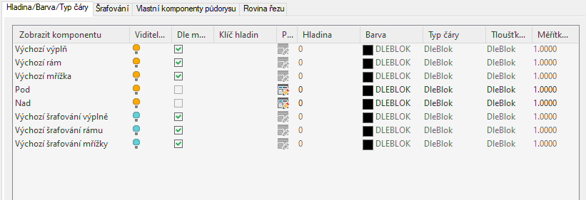

Použijte tento postup k určení vlastností jedné nebo více rovin řezu pro styl sestavy dveře/okno. Vlastnosti zobrazení roviny řezu se používají pouze k reprezentacím zobrazení, jako je Půdorys, který se používá k hornímu pohledu (Půdorysný pohled) výkresu.
Pro lepší představu prvků sestavy dveře/okno v půdorysu můžete vytvořit roviny řezu. Hlavní rovina řezu je tam, kde je použité šrafování a obvod řezu. Zobrazení půdorysu zobrazuje komponenty sestavy dveře/okno, jak jsou zobrazeny ve výšce každé roviny řezu.
Styly sestavy dveře/okno.
. | Jestliže přidáte rovinu řezu... | Pak... |
| ve výšce, která je menší, než hodnota pro položku Výška roviny řezu | objekty se zobrazují s využitím vlastností zadaných pro komponentu Pod rovinou řezu na kartě Hladina/Barva/Typ čáry. |
| ve výšce, která je vyšší než hodnota pro Výšku roviny řezu | zobrazené objekty používají vlastnosti určené pro komponentu Nad rovinou řezu v kartě Hladina/barva/typ čáry. |
