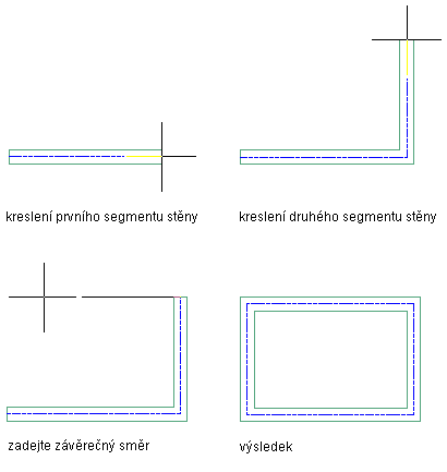

Orto uzavřít a Uzavřít jsou možnosti příkazového řádku, které umožňují efektivní vytváření uzavřeného prostoru při přidávání stěn
Tato možnost uzavře prostor nakreslením dvou stěn na základě směru, který určíte. Směr se prodlouží, až narazí na linii kolmou na počáteční hranu jedné ze stěn. Chcete-li při umisťování stěn využít tuto možnost, zadejte do příkazového řádku or (Orto).
Uzavírání stěn pomocí možnosti Orto uzavřít
Tato možnost uzavře stěnu tak, že vytvoří segment stěny z posledního bodu zadaného pro stěny, do prvního bodu zadaného v této skupině stěn. Chcete-li při umísťování stěn využít tuto možnost, zadejte do příkazového řádku u (Uzavřít).
