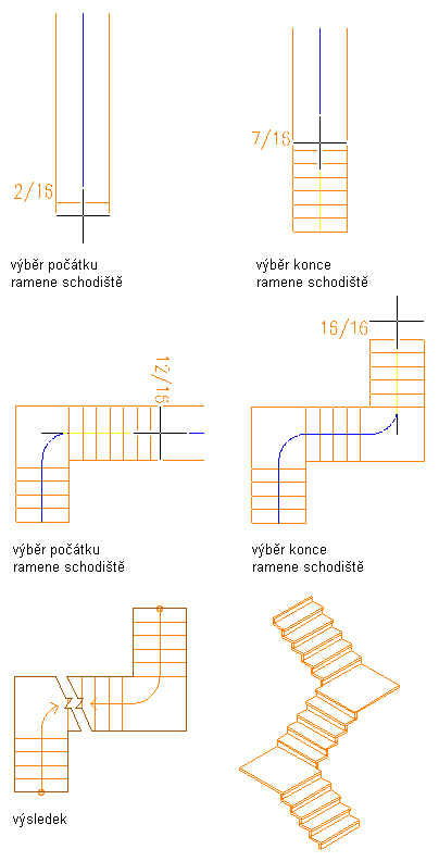

Tento postup použijte k vytvoření víceramenného schodiště. Tvary víceramenného schodiště můžete použít k definici jak přímého tak lomeného průběhu schodiště. Můžete vložit čtvtpodesty, půlpodesty a otočení.
Tento typ schodiště je omezen pravidly projektu na výšku schodiště a výšku mezi podlažími.
Jestliže kreslíte podstupnice nebo ramena schodiště, zobrazí se čáry pro každý stupeň. Jestliže kreslíte plochou podestu, nezobrazí se žádné čáry stupně. Jestliže kreslíte podestu s otočením, zobrazí se v otočení čáry šikmých stupňů. Tyto dočasné čáry nepředstavují nutně skutečná umístění čar stupňů v konečném schodišti. Navíc počet podstupnic, aktuálně přidaných do schodiště, je zobrazen (vlevo od schodiště) jako zlomek celkového počtu podstupnic požadovaných pro schodiště, například „10/18“.
Vytvoření víceramenného schodiště se 1/4 podestou
Vlastnosti. Pokud to bude nutné, procházejte ji ke zobrazení nástroje, který chcete použít.

| vytvořit plochou podestu s uživatelem definovanou délkou u nějž se průběh schodiště otáčí | vybrat 1/2 podestu pro Typ otočení. |
| vytvořit schodiště s uživatelem definovanou délkou, u nějž se průběh schodiště otáčí se stupni v otočení | vybrat 1/2 otočení pro Typ otočení. Poznámka: Toto schodiště musí mít alespoň tři segmenty a každý roh se musí otáčet ve stejném směru.
| vytvořit plochou podestu, u které se schodiště otáčí, s délkou podesty, rovnou šířce schodiště | vybrat 1/4 podestu pro Typ otočení. Poznámka: Tato schodiště mají typicky dvě nebo více ramen, spojených čtvercovými podestami.
| vytvořit schodiště, které má stupně po celé délce s jedním nebo dvěma otočeními v kterémkoliv směru | vybrat 1/4 otočení pro Typ otočení. Poznámka: Tato schodiště mají dva nebo více segmentů a rohy se mohou otáčet v kterémkoliv směru.

| ukončit průběh schodiště podstupnicí | vybrat Podstupnice pro Ukončit pomocí. ![]() Poznámka: Schodiště, které je zakončeno podstupnicí bude mít celkovou výšku, která je o jednu tloušťku stupně menší než je zadaná výška mezi podlahami.
| ukončit průběh schodiště stupněm | vybrat Stupeň pro Ukončit pomocí. ![]() |
| ukončit průběh schodiště podestou | vybrat Podesta pro Ukončit pomocí. ![]() |

| určit celkovou lineární délku schodiště | zadejte hodnoty do polí Přímá délka a Počet podstupnic a klikněte na tlačítko OK.
| určit celkový počet podstupnic schodiště | zadejte hodnotu do pole Počet podstupnic a poté klikněte na tlačítko OK.
| určit výšku každé podstupnice v rameně schodiště | nastavte všechna pole na možnost |
| určit hloubku stupně pro každý stupeň v rameni schodiště | nastavte všechna pole na možnost |
