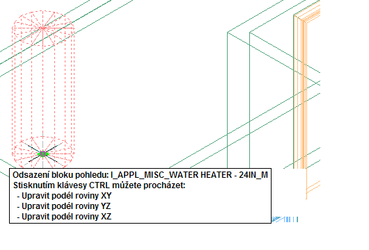

V modelovém pohledu má úchyt umístění tři možné režimy úprav: Upravit podél roviny XY, Upravit podél roviny XZ a Upravit podél roviny ZX. Stisknutím klávesy Ctrl procházejte režimy, dokud nenastavíte požadovaný režim. Výchozí režim úprav je podél roviny XY. V půdorysném pohledu je uzel Umístění omezen na pohyb v jedné rovině.
Chcete-li v libovolném režimu úprav zadat určitou hodnotu pro druhý směr (například pro směr v ose Y při úpravách podél roviny XY), můžete stisknutím klávesy Tab přejít na protější směr.
Pohyb vícepohledového bloku je také možné v určitém směru uzamknout. Pokud zadáte hodnotu pro jeden ze směrů kóty v aktuálním režimu úprav a pak stisknete tabulátor, posun vícepohledového bloku bude omezen na druhý směr kóty. Při úpravě podél roviny XY můžete například zadat hodnotu rozměru v ose X a stisknout klávesu Tab. Kóta X je v této hodnotě zamknuta a pohyb vícepohledového bloku je omezen na směr kóty Y.
