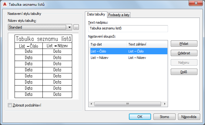

Chcete-li vytvořit nový styl tabulky, klikněte na možnost
Sloupce pro číslo a název listu již byly definovány, můžete je však odstranit.
| Chcete-li... | Pak… |
| přidat sloupec na seznam listů | klikněte na tlačítko Přidat. Pak klikněte na položku Datový typ a vyberte data, která chcete v seznamu zobrazit. Můžete vybrat předmět, autora, klíčová slova a další položky. Chcete-li změnit text záhlaví položky, klikněte na text záhlaví a zadejte nový text. |
| odebrat sloupec ze seznamu listů | vyberte sloupec v seznamu a klikněte na tlačítko Odebrat |
| změnit uspořádání sloupce v seznamu listů | vyberte sloupec v seznamu a klikněte na možnosti Nahoru nebo Dolů. Horní položka v seznamu bude vložena jako sloupec nejvíce vlevo v seznamu listů. Další nejnižší položka bude vložena vedle levého sloupce atd. Poznámka: Náhled seznamu listů můžete zobrazit v prohlížeči vlevo.
Jestliže je vybrána dílčí sada, budou všechny listy, přidané v budoucnosti do této dílčí sady, také přidány do tabulky seznamu listů.

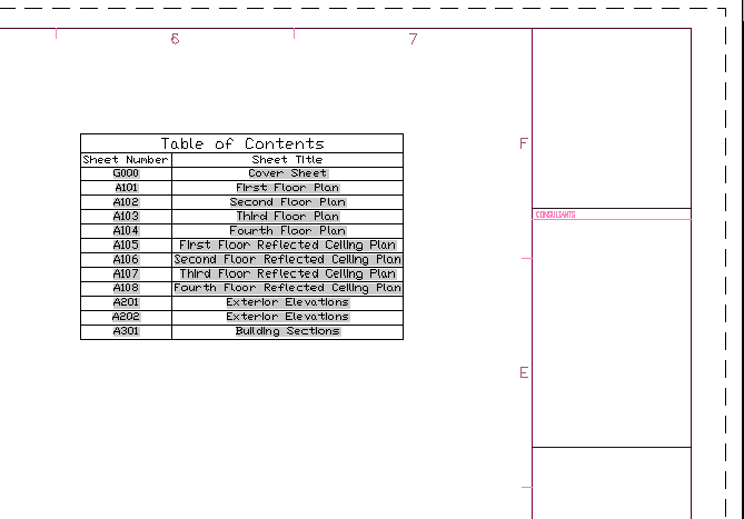

Seznam je umístěn do listu.
Položky nadpisu listu a čísla listu jsou hypertextovými odkazy na soubory, které tyto listy obsahují. Pokud podržíte klávesu Ctrl a kliknete na nadpis nebo číslo listu, otevře se přidružený soubor výkresu.
Tabulka seznamu listů na úvodním listu
