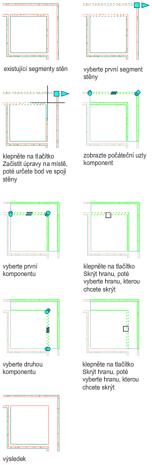

Tento postup slouží ke změně průsečíku stěny pomocí skrytí hrany komponenty stěny. Je užitečný v případech, kdy máte podmínku průsečíku obsahující nesprávně zobrazenou hranu komponenty.
. Pro první komponentu stěny se zobrazí uzly Vrchol a Hrana na základě indexu stylu stěny.
Najednou lze skrýt pouze jednu hranu komponenty. Stisknutím klávesy Esc zrušte výběr komponenty.

V následujícím příkladu se skryjí hrany komponenty obkladové desky za účelem vytvoření podmínky vnitřního rohu.
