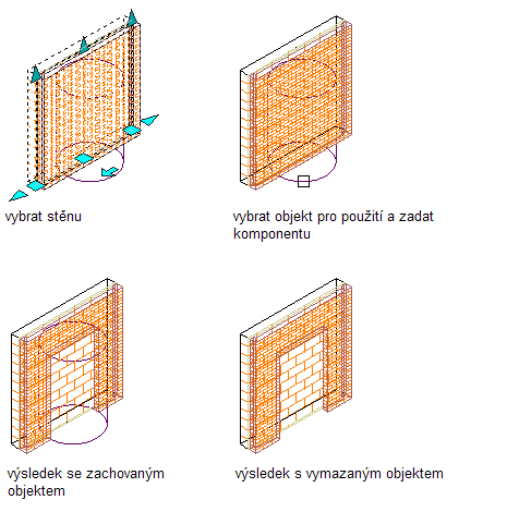

Tento postup slouží k vytvoření trojrozměrného (3D) modifikátoru tělesa a k jeho odečtení ze stěny. Modifikátor lze aplikovat na stěnu s jednou komponentou nebo na komponentu ve stěně s více komponentami.
Je možné vytvářet modifikátory tělesa z objemového prvku, objemové skupiny nebo z libovolného objektu AEC s objemem. Před definováním objektu jako modifikátoru tělesa je nutné objekt umístit do požadované části výkresu.
Odečtení modifikátoru tělesa z komponenty stěny
